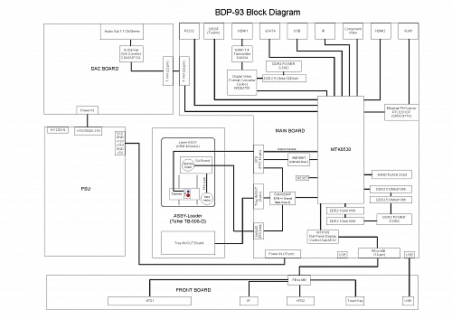

Чтобы закончить с описанием ОРРО приведу самодельную скомпилированную структурную схему ОРРО (BDP-93 Block Diagram)

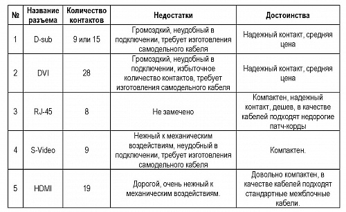

Рассматривать специально конкретные схемные решения буферных дифференциальных передатчиков и приемников не имеет особого смысла. Практически все они позволяют передавать буферизованный сигнал на расстояние до 10 м, что более чем достаточно для межблочного интерфейса. Самым удобным решением на сегодня представляется семейство микросхем SN65LVDSххх. Оно имеет достаточно низковольтное питание, что немаловажно из соображений генерации помех и организации питания от БП готового устройства. В семействе имеются удобные приемники и передатчики с кластеризованными входами и выходами (сгруппированными по разным сторонам корпуса) и практически сходными цоколевками, что позволяет использовать одну и ту же плату для передатчика и приемника, а это почти вдвое уменьшает затраты на платы. Семейство SN65LVDSххх довольно требовательно к качеству питания и поэтому требует обязательного применения стабилизаторов и на приемной и на передающей стороне. Причем на приемной стороне должна присутствовать ещё и схема гальванической развязки, т.е. стабилизатор должен стоять после изолированного DC-DC преобразователя. На линиях питания каждой микросхемы после DC-DC преобразователя желательно применять ферритовые бусины в сочетании с трехвыводными фильтрами-конденсаторами для эффективного подавления дифференциальных помех. Электролитические конденсаторы желательно использовать с полимерным электролитом, например, типа Os-Con.

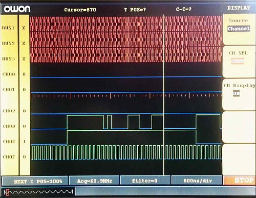

Наконец, померил сигналы квадратной шины на выходе ОРРО:
Проигрывается файл с Fs = 192 кГц. Канал D это данные (SDATA), канал Е сигнал фреймовой синхронизации (LRCK) и канал F это битовая синхронизация (BCK). Хорошо видно, что используется протокол LJ (в данном случае LJ24).
